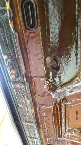

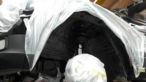

Um der mäßigen Rostvorsorge gleich vorzubeugen, habe ich mir gleich nach der Lieferung eine Unterboden-und Hohlraumversiegelung gegönnt! Dabei hat der Meister auch gleich die Schaumstoffkeile aus den Radhäusern entfernt. Da dies die Feuchtigkeit halten und sich hier der Rost breit macht. Habe ich selber bereits nach 5 Jahren beim Golf 6 erlebt! Da wurden mir beide Kotflügel auf Kulanz ersetzt, weil diese oben Lackabplatzungen mit massivem Rostbefall hatten!
