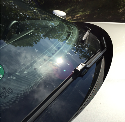

Hallo, wie findet ihr diesen Scheibenwischer? Fällt euch was auf?
Bild #208564813
Bildschirmfoto-2016-08-27-um-21-30-05
Bildschirmfoto-2016-08-27-um-21-30-17
Oh je.
Übrigens: Meiner (auf der Fahrerseite) schlägt bei jedem Wisch vor die A-Säule. Nervt ordentlich!
Da ist links und rechts vertauscht
@Futzelfupp - Das kann man doch justieren. Ne Raste weiter nach unten stellen lassen
@Futzelfupp schrieb am 27. August 2016 um 21:33:08 Uhr:
Oh je.
Dann überprüfe doch mal ob der Wischer bei dir eventuell genauso verbaut ist. Ich hatte das selbe Problem.
Das unglaubliche ist: der Wischer kann nicht fälschlicherweise verkehrt herum verbaut werden. Da ist so eine Nase, die dies verhindert.
Ich habe diese "Nase" weggebrochen und den Wischer umgedreht. Ich kann mir nicht erklären wie das passieren konnte, was genau falsch verlaufen sein muss, damit so ein Fehler passiert. Ein Mysterium....
Bei mir sind die Wischerarme anders herum montiert als auf deinen Fotos.
