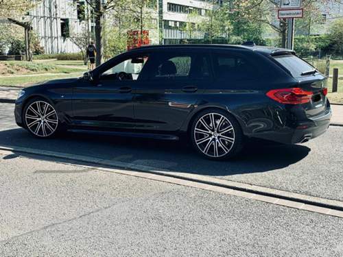

So, jetzt kann ich über die Tieferlegung des G31 (530dx, mit M-Paket/ohne M-Fahrwerk, mit adaptiven Fahrwerk/kein adaptive Drive) mittels der Eibach pro – Federn berichten.
VA ca. 32 mm tiefer
HA ca. 28 mm tiefer
Die Optik ist gut, der Wagen ist jedoch nicht super tief. Es wirkt so, wie es mit einem M – Fahrwerk aussehen sollte (ich weiß, das ist normalerweise nur 10 mm tiefer).
Zur Info habe ich einige Bilder beigefügt und auch die Messergebnisse zur Tieferlegung.
Zum Komfort:
Das sänftenartige Fahren geht definitiv verloren!
Gegenüber dem bisherigen Komfortmodus (mit den Standardfedern) ist ein deutlicher Komfortverlust spürbar, mit den Eibach pro–Federn im Komfortmodus ist es jedoch noch komfortabler als bisher im Sportmodus mit den Standardfedern.
Ein Problem sind sicherlich auch die montierten 19 – Zoll Reifen mit Run Flat (Bridgestone touranza), die konstruktionsbedingten Nachteile nun mehr spürbarer.
Die bisherigen Äußerungen anderer, dass der Komfort nicht leide, kann ich definitiv nicht bestätigen; diese Aussagen bezogen sich vermutlich auf den Vergleich Sportfedern gegenüber dem M-Fahrwerk (mag dann zutreffend sein.)

Da hast du recht, mit den Eiback PRO fährt er deutlich komfortabler aus mit Standard- oder M Fahrwerk. Selbst mit 21" Non RF.
Mit 20“ RFT und Eibach Pro wird’s sportlicher aber für meinen Geschmack sehr gut.
Habe die Federn jetzt seit ca. 2tkm verbaut und hatte vor allem das Gefühl, dass die Dämpfer / das adaptive Fahrwerk zu Beginn paar 100km brauchen um mit den Federn zu harmonieren. Empfand es unmittelbar nach Einbau recht ruppig. Aber das mag auch nur eine subjektive Wahrnehmung sein.
Das Fahrverhalten bei höheren Geschwindigkeiten empfinde ich als deutliche Verbesserung – wesentlich satter auf der Straße.
Ich würde es bedenkenlos weiterempfehlen, wenngleich der Komfort und die Varianz der Dämpfereintellungen des adaptiven Fahrwerks mMn verloren gehen.
Vermutlich ist die Kombination mit Non RFT dann perfekt 😉
