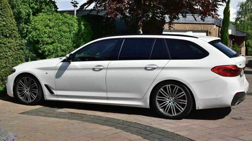

So, jetzt kann ich über die Tieferlegung des G31 (530dx, mit M-Paket/ohne M-Fahrwerk, mit adaptiven Fahrwerk/kein adaptive Drive) mittels der Eibach pro – Federn berichten.
VA ca. 32 mm tiefer
HA ca. 28 mm tiefer
Die Optik ist gut, der Wagen ist jedoch nicht super tief. Es wirkt so, wie es mit einem M – Fahrwerk aussehen sollte (ich weiß, das ist normalerweise nur 10 mm tiefer).
Zur Info habe ich einige Bilder beigefügt und auch die Messergebnisse zur Tieferlegung.
Zum Komfort:
Das sänftenartige Fahren geht definitiv verloren!
Gegenüber dem bisherigen Komfortmodus (mit den Standardfedern) ist ein deutlicher Komfortverlust spürbar, mit den Eibach pro–Federn im Komfortmodus ist es jedoch noch komfortabler als bisher im Sportmodus mit den Standardfedern.
Ein Problem sind sicherlich auch die montierten 19 – Zoll Reifen mit Run Flat (Bridgestone touranza), die konstruktionsbedingten Nachteile nun mehr spürbarer.
Die bisherigen Äußerungen anderer, dass der Komfort nicht leide, kann ich definitiv nicht bestätigen; diese Aussagen bezogen sich vermutlich auf den Vergleich Sportfedern gegenüber dem M-Fahrwerk (mag dann zutreffend sein.)

Suchfunktion nach meinem Beiträgen verwenden, dort gibt es genaueste Info und Bilder.
Ich fahre adaptives Fahrwerk mit Eibach-Federn pro, ca. 30mm, mit 8,5/10,0x 20“ BBS Ci-R mit Vredestein WR 245/275-20 , non-RFT., + Spurplatten 12/15 mm je Seite.
Komfort gü. Serie mit adap. FW und 19“ RFT praktisch unverändert, aber dafür ist das Poltern der RFT weg.
