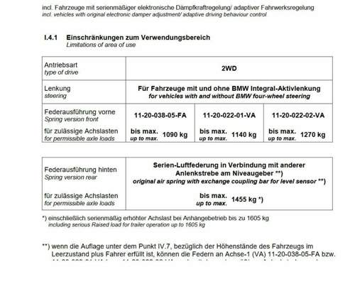

@KonradHorner schrieb am 16. Februar 2020 um 17:58:00 Uhr:
Einfach das Gutachten durchlesen und auf 2WD und 4WD (xDrive) achten, denn G30 und G31 unterscheiden sich auch in der Achslasteinteilung (-grenze). Im übrigen gibt es bereits ein neueres Gutachten von Eibach.
Also das aktuellste
Gutachten
, welches zur Zeit auf der Eibach-Homepage zu finden ist, bestätigt meine Aussage.
Bis 1.090kg Achslachst ist die 038-05 zulässig. Alles, was über 1.090kg Achlast liegt, braucht die 022-01 oder 022-02.
Beim AWD geht die 038-05 bis 1.130kg Achlast.
Also gilt nach wie vor: alles über 1.190kg Achlast erfordert die 022-01 oder 022-02. Nur mit weniger als 1.190kg Achlast darf man die 38-05 fahren.
Man kann sich also nicht frei aussuchen, welche Feder man fährt.

Anwendung der Eibach Pro Kit Federn am Beispiel eines BMW G31 520d xDrive (4WD) mit den Achslasten von 1130 kg an VA und 1455 kg an HA
A) Eibach Pro Kit Feder 11-20-038-05-FA bis 1130 kg
ergibt eine Tieferlegung von ca. -30 bis -35 mm
B) Eibach Pro Kit Feder 11-20-022-01-VA bis 1215 kg
ergibt eine Tieferlegung von ca. -20 bis -25 mm
Dies bedeutet für den Besitzer des G31 520d xDrive, dass er zwischen den beiden VA-Federn FREI WÄHLEN kann! Er muss nicht die Feder Var. A) nehmen, sondern er darf auch Var. B) wählen.
Dies gilt im Sinn auch für den G31 520d sDrive (2WD) mit 1080 kg VA und 1435 kg an HA
A) Eibach Pro Kit Feder 11-20-038-05-FA bis 1090 kg
ergibt eine Tieferlegung von ca. -30 mm
B) Eibach Pro Kit Feder 11-20-022-01-VA bis 1140 kg
ergibt eine Tieferlegung von ca. -20 mm
Auch hier kann der G31 520d Fahrer zwischen den beiden VA-Federn FREI WÄHLEN.
Hinweis: Die Angaben zur Tieferlegung beziehen sich auf das Basismodell. Bei Fahrzeugen mit werkseitigen M-Fahrwerk fällt die Tieferlegung um ca. 10 mm geringer aus. Bei Fahrzeugen mit voller Ausstattung (Panoramadach, usw.) kann die Tieferlegung auch noch einige Millimeter mehr werden.
