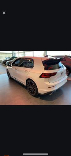

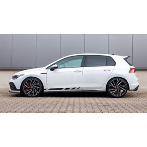

Hat zufällig jemand auf einen Clubsport die 40/40 Federn von H&R mit der Artikelnummer 28639-8 verbaut?
Die Federn sind für GTI und GTD. In der Artikelbeschreibung steht, dass das KFZ bei Werksseitigen Sportfahrwerk / Tieferlegung nicht so weit runter kommt.
Ist ja nachvollziehbar.
Da GTI und GTD werkseitig 30 mm tiefer sind, dürft da ja nicht mehr viel kommen.
Auf den Bildern ist er aber ein gutes Stück tiefer gekommen. Kann da jemand Licht ins dunkle bringen? Kommt er womöglich doch 40mm tiefer?
