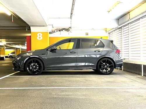

Vorher/Nachher Bilder
1.5 eTSI (Vollaustattung)
Eibach 30/30mm
Pretoria 8.0x19“
Für mich genau perfekt, genügend Restkomfort vorhanden (soviel wie eben mit 35er Querschnitt möglich ist)

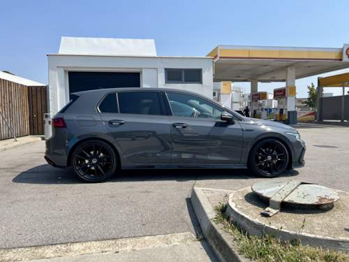

@opitz1 schrieb am 10. September 2021 um 15:52:47 Uhr:
So, ich habe meinen gestern nun absenken lassen. Ich habe mich für die Abt Spoortsline 30mm entschieden. War etwas skeptisch, aber es war die richtige Wahl. Aufgrund DCC hat er sich in Summe um 20mm abgesenkt. Nun schaut es optisch mit den 19Zöllern sehr stimmig aus. Nicht zu hoch, nicht zu tief, kein hanging butt und aus der Tiefgarage komm ich auch noch raus. Schon bemerkenswert wie 20mm die gesamte Optik verändern. Meine größten Bedenken galten dem Fahrkomfort. Ich hatte Angst das es nacher eine Hoppelkiste wird. Aber nix. Im Gegenteil. Die Federn sind sogar etwas weicher als die Orginalen. Zumindest empfinde ich das DCC nun noch etwas komfortabler. Das Lenkverhalten hat sich auch deutlich verbessert. War zwar nicht billig, aber jetzt bin ich voll und ganz mit der Optik zufrieden.
PS: MacV8 möge mir meine laienhafte Einschätzung und Ausdrucksweise verzeihen. :-)
