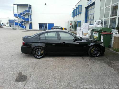

im Anhang Bilder von heute morgen. So wie beim E90 auf dem ersten Foto gefällt es mir optisch 😉
Ist aber dem Besitzer zu hart 😁
Vlt. lass ich meinen doch so wie es ist...

Original geschrieben von NeRkO20
Was ich heut erfahren habe, der e61 an dem ich gemessen habe ist ein Xdrive mit M-Fahrwerk gewesen. Und dann 35er H&R. Die Xdrive mit M-Fahrwerk sind etwas höher als die normalen 2WD oder? Dann könnte ich ja doch mit den 35ern arbeiten.
BMWs mit xDrive haben, auch wenn sie M-Sportpaket bestellt haben, keine M-Dämpfer und auch keine M-Federn. 🙂
