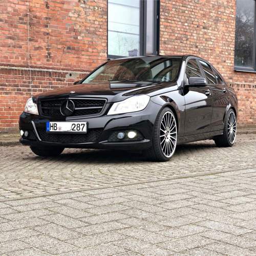

Hallo tdi.reccy,
bei GTS Olli sieht es m.M.n. für 30er-Eibach normal aus.
Mir stellt sich eher die Frage, was bei dir an der VA passiert ist ?
Sieht eher wie 50mm tiefer aus.

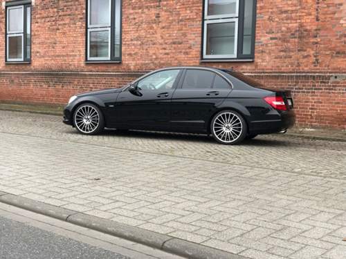

Einfach mal im Forum nach Tieferlegung suchen, da gibt's jede Menge Info's und auch Bilder dazu. Ich fahre selbst einen S204 mit 30 mm Vogtlandfedern und 225er auf 8,5 x 18. Tiefer geht natürlich immer. Meiner ist sportlich straff aber nicht unkomfortabel. Man will ja auch noch mit Gepäck in den Urlaub fahren.

Meiner ist 60tiefer und sitzt in den wenigsten parkhäusern auf
[Von Motor-Talk aus dem Thema 'W204 tieferlegen mit H&R federn 30mm oder 40/45?' überführt.]
Hinzukommt alles >30mm würde ich nicht auf die Seriendämpfer packen, da die Kennlinie einfach nicht passt

Moin
30er HR rundum mit 8,5x19 et45 rundum
Hat sich nun nach ca 8tkm noch mal etwas gesetzt das ganze und passt gut fuer mich und meiner Fahrstrecke.(240km ca taeglich)
Franky

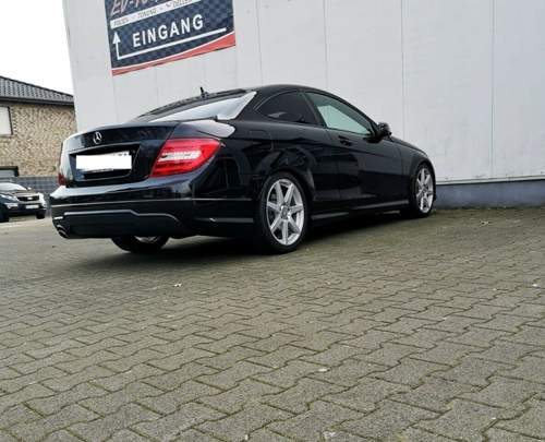

H&R Tiefe Version 40mm
passt für das Coupe Perfekt.
