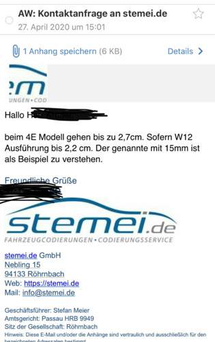

4E Modelle gehen bis zu 2,7 cm und W12 2,2 cm
Werde bei mir gleich machen
@Bob-w8 schrieb am 27. April 2020 um 17:09:40 Uhr:
Wss hast du für fahrwerk ass oder das normale
Ich sage gar nicht ;-)

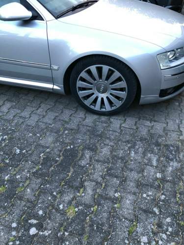

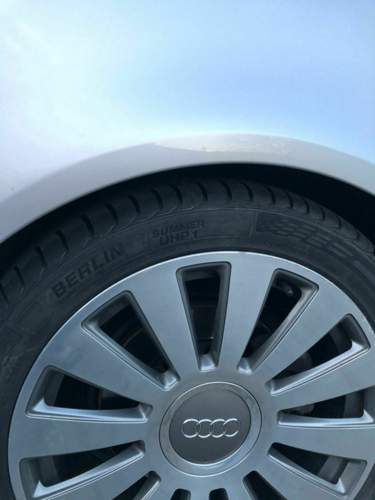

Normaler Fahrwerk
Und das geht
Die angeben sind von Stemei
Habe gerade gemacht funktioniert
Sau gut
@Bob-w8 schrieb am 27. April 2020 um 18:48:29 Uhr:
Normaler Fahrwerk
Und das geht
Ja bei normalem farwerk ist kein proplem aber bei ASS ist sehr zickig haben es heute versucht ..nach 3 std keine Lust mehr gehabt hat sich kein milimeter bewegt
