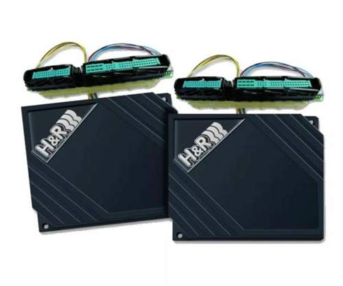

Wer es richtig machen will und keine Probleme haben möchte sollte 1280,-€ übrig haben!
was ist das dirindle?
Tieferlegung: 35 mm
für Fahrzeuge mit Luftfederung speziell für A8 4E
Gebrauchsnummern:
29244-3, 292443
Gruß Dirk
So ist das schon etwas anderes. In den Zusatz - Steuergeräten wird die Dämpfungsabstimmung auf tiefer enthalten sein.
