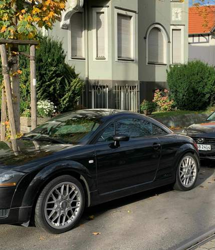

mein 8n 224ps quattro hat vorne ein Billstein B4 Fahrwerk verbaut, hinten das Originale und überall Eibach Pro Racer Tieferlegungsfedern 20mm.
(Keine Ahnung warum nur vorne, ist vom Vorbesitzer so verbaut worden...)
Vorne ist jedoch optisch mehr spiel, als hinten.
Habe schon oft gehört, dass es daran liegt das die Radkästen unterschiedlich hoch sind.
Doch habe ich nun schon oft 8n‘s gesehen, bei denen die Tieferlegung gleichmäßig war.
Weiß jemand, ob das wirklich normal ist, oder wie man das „Problem“ eventuell lösen kann?
Habe aktuell leider nur das Bild, auf dem das ganze leidlich zu erkennen ist.
Gruß Paul

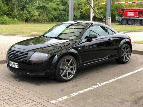

Hallo. Bei mir Quattro 224PS, B4 Dämpfer mit Eibach Federn genau das gleiche. Ätzend.

es liegt an den B4 Dämpfern.Auch ich hatte das gleiche Problem.Sogar mit den original S-Line Federn.Keine Ahnung warum der mit den B4 Dämpfern vorne so hoch kommt.Ich hatte einen Unterschied von 20mm (vorne zu hinten).Nochmal würde ich diese Dämpfer auch nicht mehr kaufen.Ich hab es so gelöst,das ich mir Lowtec 35/20 Federn gekauft habe und zusätzlich noch die Polo WRC Domlager (die sind 10mm flacher als die originalen).Damit ist er jetzt insgesamt vorne 10mm tiefer als hinten.Also eine schöne Keilform.Aber Sinn und Zweck ist das eigentlich nicht.Keine Ahnung was Bilstein da verkauft.Aber ich hab es jetzt schon so oft gelesen,das die Leute alle dieses Problem haben.Jedesmal mit den B4 Dämpfern.

Tut irgendwie gut zu wissen, dass ich mit dem Problem nicht alleine bin.

Thanks🙂
In dem Moment war er frisch gewaschen. Steht aber echt gut da. Foto ist nicht bearbeitet.
Damals bei dem Einbau ist alles neu gekommen auch originale Domlager.
Es gibt noch nen Plan B um ihn vorne tiefer zu bekommen.
Es gibt Domlager die nochmal zwischen 10-20mm rausholen.
Nur aktuell nicht lieferbar.
Für mich aber die ausreichende Lösung.
Wenn sie lieferbar sind poste ich den Link.
