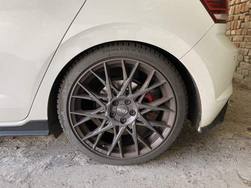

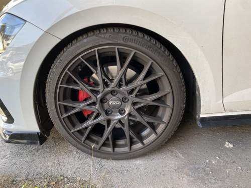

Also ich fahre mein ST XA Fahrwerk mit 18 Zoll Dotz Fuji Felgen in 7,5 x 18 Zoll und ET 51.
Eingetragen ist das Fahrwerk in Kombination mit den Felgen auf eine Höhe von 330 mm an VA/HA gemessen von der Radmitte bis zur Radhausausschnittskante. War aber schon sehr tief und aufgrund meiner Frontlippe gab es schonmal Probleme mit so manchen Parkhäusern und abgesenkten Bordsteinen. Habe das Fahrwerk jetzt ca. 1,5 cm höher Schrauben lassen, keine Probleme mehr. Ohne Frontlippe wäre die vorherige Tiefe aber auch kein Problem im Alltag gewesen.
Sieht jetzt aktuell so aus mit 1,5 cm mehr.
Ich hoffe das kann dir vielleicht helfen.

@trem4rk schrieb am 27. August 2024 um 10:11:33 Uhr:

Und Distanzscheiben kannst bei der Tiefe auch vergessen
Ich fahre 330mm auf 7,5x18ET46 und da muss schonmal die Schraube im Radkasten vorne raus weil die schleift
Hinten minimal freigängig
Ergo mit ET51 Serie könntest hinten vielleicht 7mm distanzen fahren- die haben aber in der Regel keine gescheite Zentrierung und wäre damit raus

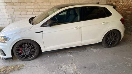

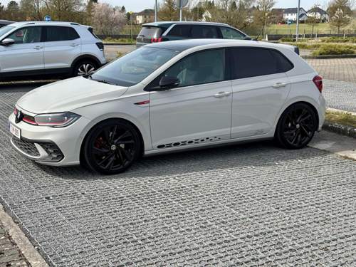

KW Variante 1 eingebaut
Distanzscheiben 8 mm vorne
Distanzscheiben 10 mm hinten
Höhe von exakt 330mm rundherum
