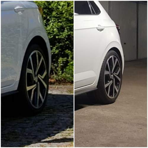

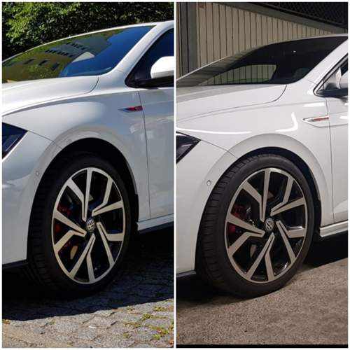

Hatte damals die Kombi Brescia und Pro-Kit mit 8mm pro Rad vorne und hinten, manche sagen es geht mehr, bin ich anderer Meinung. Bei mir nix geschliffen ! Sah dann so aus vorher nachher
Hinten
Vorne

Jo - schaut gut aus.
@b00nzky - übrigens mal ne gelungene Darstellung vorher - nachher
