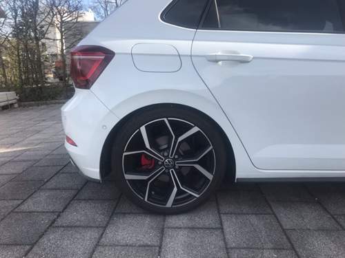

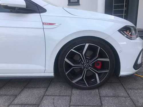

Moin, einige haben ja ihren GTI bereits.
Wie schaut es mit der Höhe aus, auf den Bildern sieht es so aus als könnte man eine ganze Faust in den Radkasten stecken. ;(
Ist das wirklich der Fall?
Hat denn schon jmd. Federn oder Fahrwerke gefunden ?
Wie weit stehen die 18 Zöller im Radkasten ein, wegen Spurplatten ?
Der Vergleich mit den überladenen Kombis kam mir auch sofort in den Sinn... ;-)
Ich gehe noch einen Schritt höher und finde, dass über dem Reifen noch ein kleiner Spalt zu sehen sein sollte, damit es nicht zu verbastelt aussieht.
