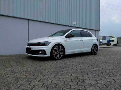

Habe aktuell die Sportline drin, was mir persönlich immer noch zu hoch ist. Leider wird er durch die kürzeren Federn relativ hart und das Fahrverhalten verschlechtert sich einfach. Wenn man nur Stadt mit halbwegs guten Straßen fährt ist das egal, auf der Bahn hoppelt er bei 130 aber schon gut bei Bodenwellen.
Img-20201018
Ist ja nicht groß anders wie das Pro Kit oder?
Das hoppeln geht gar nicht...
Also meiner hoppelt nicht mit dem Pro-Kit. Hatte im Corsa D die H&R drinnen, das war gehoppel pur!
Die Sportline Federn kommen bestimmt nochmal 10-15 tiefer als das Pro-Kit, das fehlt dann zusätzlich an Federweg. Selbst mit dem Pro-Kit muss man hier und da schon aufpassen das er nicht durchschlägt.
Was erwartet ihr denn, wenn 30mm Federweg fehlen? Irgendwie muss das kompensiert werden. Hier durch härtere Federraten. Und die werden keine 3 Jahre vor Markteinführung über tausende Kilometer getestet und optimiert.

Ja das Problem habe ich auch. Die Dämpfer melden sich bei größeren Unebenheiten schon mal, wenn man nicht langsam genug drüber fährt.
Deswegen wird es bei mir auch ein Fahrwerk... Naja für mich persönlich gilt: Lehrgeld bezahlt, hätte ich auch ins Fahrwerk stecken können 😁
