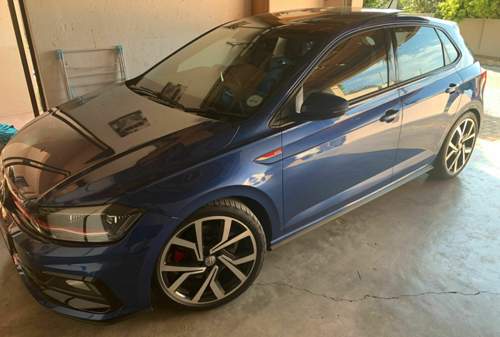

Moin, einige haben ja ihren GTI bereits.
Wie schaut es mit der Höhe aus, auf den Bildern sieht es so aus als könnte man eine ganze Faust in den Radkasten stecken. ;(
Ist das wirklich der Fall?
Hat denn schon jmd. Federn oder Fahrwerke gefunden ?
Wie weit stehen die 18 Zöller im Radkasten ein, wegen Spurplatten ?
Der Vergleich mit den überladenen Kombis kam mir auch sofort in den Sinn... ;-)
Ich gehe noch einen Schritt höher und finde, dass über dem Reifen noch ein kleiner Spalt zu sehen sein sollte, damit es nicht zu verbastelt aussieht.

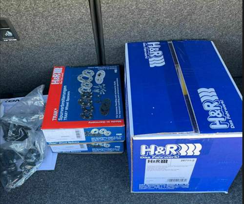

Basierend auf gemischten Bewertungen zu H & R-Federn dachte ich, ich sollte es ausprobieren. Die Fahrqualität ist angemessen, wie niedrig sie ist. Kein Sport Select mit 215 / 40r18-Reifenprofil.
Die Tieferlegungsfedern sind auf unebenen Straßen fester, dies gilt für alle Tieferlegungsfedern jeder Automarke.
Ich bin in 1 Monat 1000 km auf diesen Tieferlegungsfedern gefahren. Ich habe ein paar schwere Lasten im Rücken gemacht und ich denke, es hat das Heck viel aufgeweicht.
Ich sehe keine Notwendigkeit, sie zu entfernen. Sie sehen fantastisch aus und fahren anständig. Ich habe überlegt, das Eibach Pro-Kit auszuprobieren, bin mir aber nicht sicher, ob es sich lohnt, das zusätzliche Geld auszugeben.
Ich muss erwähnen, dass die H & R-Federn eine anständige Qualität aufweisen. Die blaue Lackierung der Tieferlegungsfedern und der Verpackung, in der die Tieferlegungsfedern eingetroffen sind, ist ordentlich. Alle Dokumentenzertifikate sind in Plastikhüllen verpackt. Die Tieferlegungsfedern sind einzeln in Papier eingewickelt. Ich sehe diesen Aufwand bei den Eibach-Produkten nicht.

Die Bilder die man hier so sieht gefallen mir sehr gut 🙂
Von @b00nzky z.B.
@domihls
Also ich habe vorher / nachher gemessen. Er kam von 37,3mm auf 34,5mm runter, gemessen von Radnabe bis Kotflügel. Ob er sich noch gesetzt hat weiß ich nicht. Das ist ungefähr das was auch angegeben ist beim Pro-Kit. Erwähnt sei auch mir reicht das so, ich möchte gar keinen Gummi fressenden Kotflügel haben!
Geschweige denn, die Geschichte mit der nach vorne wandernden Hinterachse um dann wieder mit Achsversatzplatten anzufangen....
Genau so stelle ich mir das auch vor 🙂
Jo, so will ich das auch.
