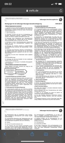

Mal eine Frage an alle, die andere Federn verbaut haben:
Hattet ihr Probleme mit Garantiefällen aufgrund der Federn? Habe in einer Facebook Gruppe gelesen, dass jemand der andere Federn drin hat von VW die komplette Garantie auf jedes Teil des Fahrzeugs aberkannt bekommen hat. Er hat dagegen geklagt und vor Gericht verloren. Andere haben wiederum berichtet, dass es die bei einem Garantiefall nicht interessiert hat (z.B. Riss im Radiodisplay)
Das die Garantie für das Fahrwerk weg ist sollte klar sein.
Möchte ungern andere Federn verbauen und dann heißt es bei einer Reklamation, dass ich Pech gehabt habe.
In den offiziellen Garantiebedingungen von VW ist explizit angegeben, dass Fahrzeuge, an denen das Fahrwerk verändert wurde, von der Garantie ausgeschlossen sind.
Im Endeffekt kommt es im Garantiefall darauf an, ob der Händler diese Veränderung in Verbindung mit dem Schaden an VW meldet.

Ich find es auch albern aber so hat man es im Vertrag akzeptiert. Deshalb wollte ich Mal fragen, ob da jemand schon Erfahrungen gemacht hat, ob es wirklich so umgesetzt wird.
Bitte drucken Sie die Erklärung im Vertrag aus, in der dies angegeben ist
Ich hoffe das hochladen klappt mittlerweile auch übers Handy, hier steht es explizit drin. Siehe Punkt 2 c).
Wie gesagt, im Endeffekt kommt es auf den Händler an, der den Schaden meldet.
Aber kann es sein, dass sich das nur auf eine Garantieverlängerung bezieht? Darum geht es ja in dem obigen Dokument explizit.
Wenn ich mir nämlich die Infos zur standardmäßigen Neuwagen-Garantie (2 Jahre) anschaue, lese ich heraus, dass die Garantie bei Umbauten nur für die entsprechenden Baugruppen entfällt und nicht für das gesamte Fahrzeug.
https://www.volkswagen.de/.../...olkswagen_AG_im_Markt_Deutschland.pdf

Richtig, das habe ich verstanden
Das kann sein, ich kann nur sagen, dass es bereits einige gab, die da auch per Anwalt nichts ändern konnten, obwohl der Schaden nicht mal ansatzweise mit dem Fahrwerk zu tun hatte.
Und die Federn baut man im Normalfall ja nach 2 Jahren nicht wieder aus. Daher würde ich einfach mal mit dem jeweiligen Händler sprechen und was er dann sagt schriftlich alles bestätigen lassen.
