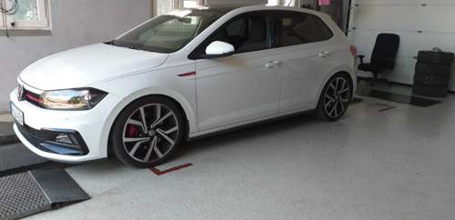

Hier mal ein Bild vom Polo eines Bekannten mit einem ST Gewindefahrwerk. RmK 225/230.
Fahrverhalten Top.
Vorher waren übrigens H&R Federn verbaut, wo die Dämpfer nach knapp kurzer Zeit durchgeschlagen haben. Nach Rücksprache mit dem, wo er sie gekauft hat, gibt es schon zig Reklamationen der H&R Federn, die im Polo Gti aw verbaut wurden. Probleme machen wohl zur Zeit nur die Federn für den Gti.

Sieht schick aus.Was hat dich der ganze Spaß mit allem drum herum gekostet?Überlege die Eichbach Pro zu verbauen.Da hat man noch nichts negatives gehört.Gewinde würde mich auch interessieren.Wird dann aber mit Einbau recht teuer leider.
