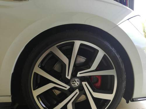

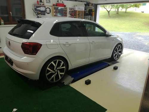

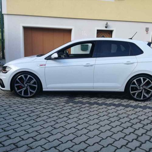

Ich hab sie schon probehalber verbaut. Fahrzeug ist vollgatankt
Hab noch gut 12 cm Bodenfreiheit auf feste Teile am Unterboden. (Österreich) .
Img-20180518-053140-402
Img-20180516-191228
Img-20180516-191128
+3
Sieht gut aus 😉
Wieviel platz hast du denn jetzt zwischen Lauffläche und Kante vom Radkasten ?
Wie empfindest du das Fahrverhalten sprich Komfort gegenüber der originalen Federn ?
Hattest du das ssf mitbestellst?
Muss leider noch auf mein Fahrzeug warten aber der Hobel muss definitiv runter 😉
@XD69 schrieb am 19. Mai 2018 um 06:18:53 Uhr:
Sieht gut aus 😉
Hab kein SSF dazubestellt. Zwischen Lauffläche und Radkastenkante hab ich noch knapp 3cm. Komfort ---sie sind ein wenig härter als die originalen. Aber das srört überhaupt nicht. Hab jetzt erst knapp 90km drauf. Vielleicht kann ich nach dem Wochenende mehr sagen. Aber er liegt schon sehr gut.
