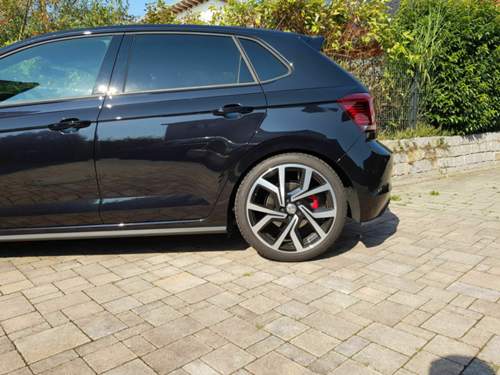

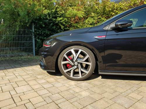

Hier sieht man den Unterschied nochmal besser. Oben Serie... unten 55mm tiefer mit KW Fahrwerk und 10 mm Spurplatten.
Hat sich bereits noch etwas gesetzt.
Oft ist weniger mehr 😉
Ist aber nur mein persönlicher Geschmack. Wenn das vorne auch so aussieht, ist das schon recht knapp 😕!
Was sagt der TÜV?
Ja vorne ist ähnlich... schleifen tut soweit nichts.
Eingetragen. 😉
Bei mir hat er hinten bemängelt, dass der Kleine 1cm zu tief sei. Trotzdem eingetragen. Hab's danach hoch gedreht, sie jetzt stimmiger aus. Falls jemand Bilder sehen will, sagt Bescheid.
Bilder sind IMMER gerne gesehn

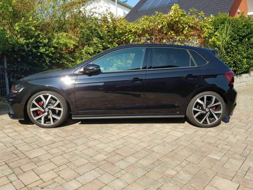

Hier die Bilder:
20180919-114037
20180919-114047
20180919-114042
@DonJamon kannst du mal vorne und hinten messen wie viel mm du von Radmitte bis untere Kotflügelkante hast ?
jeweils 32,5cm
tiefer darf er gemäss Gutachten nicht sein
Hi @DonJamon
Wahrscheinlich habe ich es nur überlesen, aber was hast du Verbaut?
Könntetst du auch ein Foto von hinten und vorne machen? 🙂
KW V3. Bilder folgen
