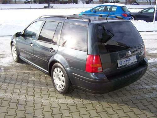

hast du bilder von den variant ? würde mich mal interessieren bin auch am überlegen ihn mal runter zu setzen. hatte ja vorher in der limo 55/45 mm und war zu hoch :rolleyes::D

bilders mit 30/30 H&R 1,9TDI PD 74KW einmal 17" und einmal 15" winter
