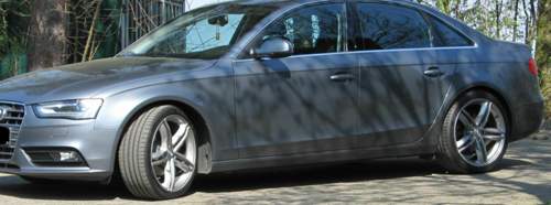

Mein Audi steht auf 225/40 R19 Bereifung.Möchte ihn gern tiefer legen. Empfohlen wurden mir H&R- Federn. Reichen VA 30 und HA 30? Oder muß ich unterschiedliche Federn verbauen? Möchte ihn gleichmäßig tiefer haben und keinen Hängearsch wie beim Avant.

Das die Limo einen Hängearsch hat oder bekommt wäre mir neu.
Gleichmäßig Tief auf VA&HA wird Schwierig mit Federn, hinten ist je eh höher wegen Zuladung.

Habe bei meiner Limo das Eibach E10-15-011-01-22 Pro-Kit "35/35" drin mit Bereifung 245/35/19 ET35
Könnte für meinen Geschmack hinten etwas Tiefer.
Problem jedoch wenn hinten 2 Mann drin sind und noch paar sachen im Kofferraum....Schleifen tut da nichts, aber geht schon runter.

Danke für die schnelle Antwort. Da ich 40er Reifenhöhe hab,müsste ja die 30er keine Probleme bereiten. Möchte das Auto gleichmäßig tiefer haben. Oder wären 25er Federn auf Hinterachse besser?
Wenn es bei der Limo keinen Hängearsch gibt, müssten ja 30er Federn funktionieren.
[Von Motor-Talk aus dem Thema 'Tieferlegung A4 B8 Limo' überführt.]
Ab 235 muss man 35er Querschnitt nehmen, bei 225 nimmt man 40er damit der Abrollumfang gleich bleibt. Verhältnis Breit Höhe.
Optischen unterschied hat man denke mit dem 235/35 im gegensatz zu den 225 und 245/255 da sich beim 235er der Reifen wohl etwas mehr zieht.
Seitlich Betrachtet ist mein Radkasten mit den Winterreifen, 205/60/16 ET39, genauso ausgefüllt wie mit den 19"
Der Umfang bleibt da immer der gleiche....
Wie Erwähnt habe ich die Eibach mit 35/35

Danke dir. Du hast ja VA und HA gleiche Federn. Werd mir die 30er Federn von H&R kaufen. Denke mal,dass das reichen wird. Will ihn nicht zu tief machen.
Habe gerade nochmal in das Gutachten Geschaut weil bei Amazon 35/35 und 35/30 Stand.
Also die Federn die ich drin hab sind 35/30
Dort fragte auch noch jemand ob das viel Tiefer kommt als das S-Line Fahrwerk, der unterschied ist Relativ wenig so die Antwort.
Kollege von mir fuhr ein VFL mit S-Line FW, ich hatte da aber auch gerade erst die Federn Neu, Unterschied war gering, seiner war hinten eher noch etwas tiefer.
Wenn du dir jetzt schon Gedanken machst über gleichmäßig und hängearsch, dann würde ich zu den Gewindefedern greifen. KW oder Eibach.
Ansonsten zahlst du doppelt.
