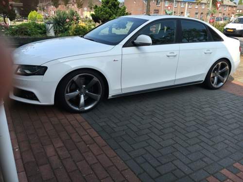

Am oberen Bild kann man es nicht ganz genau erkennen aber es sieht doch sehr harmonisch und stimmig aus, bei dem was man so erkennen kann würde ich behaupten bräuchte man auf ein Setzen der HA gar nicht zu warten, ganz im Gegenteil, dies würde die schöne Optik ja sogar eher verschlechtern.
Hast du noch einmal ein Bild wo man die Abstände zum Radhaus etwas besser sehen kann, eher so wie im unteren Bild?
@quattrofever schrieb am 13. Mai 2016 um 08:44:43 Uhr:
Ja ich werde heute noch welche machen und hochladen
Hier von vorne und hinten

@Stef2710 schrieb am 13. Mai 2016 um 16:50:41 Uhr:
Vielen Dank, sieht super aus und hat einen idealen Abstand, schick!

Auf meinen Fotos kommt es eigentl sehr gut rueber (Bild 1 -20mm FW ; Bild 2 -40mm FW H&R), allerdings waren da die federn erst 200km verbaut und ich bekam meine Hand noch flach zwischen Reifen und Kotfluegel! Mittlerweile bekomme ich meine Hand nicht mehr dazwischen.

So wie ich vorher gesagt habe haben wir bei meinem bruders neue a4 das so gemacht. Vorne H&R 40 von (40/55) 29059-3 und hinten H&R 45 von (30/45) 29061 federn eingebaut und seht gleich viel besser aus. Kein hangerpo gleich gut. Ist gestern eingebaut soll noch setzen. Hier in Holland ist es kein problem mit dem tüv.
