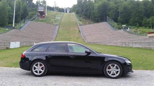

So mal noch Bilder von meinem A4.
Eibach 30/30 sind vorn 40 mm runter gekommen, hinten 30 mm.
Gesetzt haben sich die Federn kaum. Vorn sind die Federn zu 100%, mit 1105 kg zul. Last, ausgelastet.
Leichte Keilform sieht ansonsten stimmig aus.
Mir persönlich ist er vorn etwas zu tief. Man muss beim Fahren sehr aufpassen um sich den Unterboden nicht zu beschädigen, unpraktisch.
Räder sind allerdings noch 17".

Hier mal ein aktuelles Bild von meinem mit 35/30mm Eibach Federn.
Hab jetzt die ersten 10.000km runter nach dem Einbau und bin bestens zufrieden. Sind nicht zu hart, aber trotzdem straff. Bis jetzt auch erst 4 mal aufgesetzt 😁
Also kann jedem nur zu den Eibach Federn raten. Man macht nichts falsch damit.
35/30 Eibach
