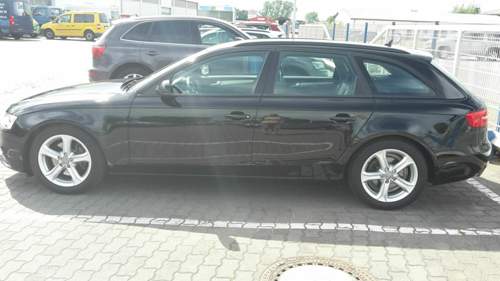

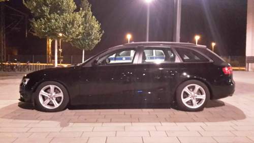

hier ein paar versprochene Bilder nach ca 1000 km .
Wurde vorne um 35 hinten um 30 tiefer gelegt .
Fahrverhalten spitze fast nicht von orginal zu unterscheiden .
Der hängerarsch ist weg .
Ist vorne um ca 5 mm tiefer wie hinten ,obwohl es auf denn Bilderen bisschen anders aussieht !!!

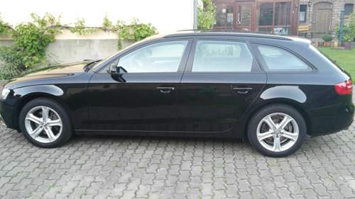

Hallo an alle Audianer.
Ich bin auf der der suche nach Tieferlegungsfedern . Hab hier auch fleißig mitgelesen und Bilder begutachten.
Mein Audi hat das normale sportfahrwerk also -20mm jedoch ist er noch sehr hoch und die Optik gefällt mir nicht. Ich bin am überlegen ob ich im das 40/40 von h&r gönnen soll. Was ist eure Meinung bei meiner jeztigen Höhe.
Ich habe noch das ACC verbaut wisst ihr ob ich es neu kalibrieren muss?
PS... Hier ein Foto von meinem (offroader) steht auf 19 Zoll Felgen.
Mfg
Optik ist natürlich Geschmackssache. Wenn meiner so aussehen würde, würde ich nichts mehr machen und so lassen. Ich finde die Abstände stimmig. Komfort hat das Sportfahrwerk ja mehr als genug.
Meine Meinung...
Ich finde es mit -20mm Sportfahrwerk auch stimmig. Die Federung dagegen ist auch so schon teilweise etwas steifbeinig.
Aber da gehen die Meinungen auseinander, genau wie bei der Tieferlegung, manchen kann es nicht tief genug sein 🙂
H&R 40mm würde ich persönlich nicht machen. Habe mit H&R öfter die Erfahrung gemacht dass sie sich mit der Zeit gesetzt haben und es fuhr sich bescheiden. Würde Eibach 35/30 bevorzugen, wenn es denn sein muss 😉

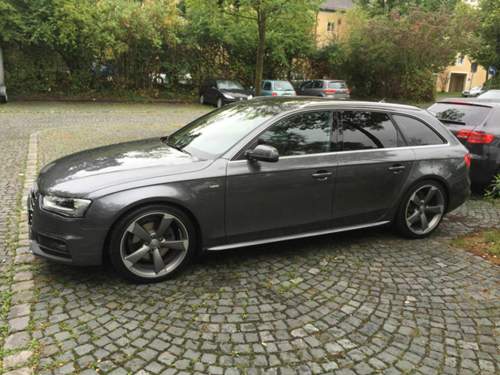

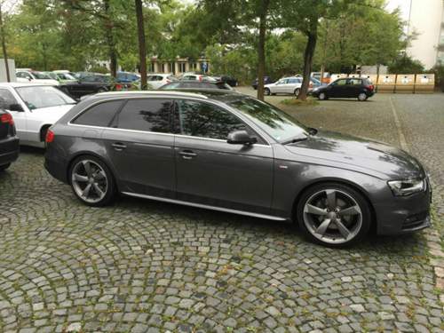

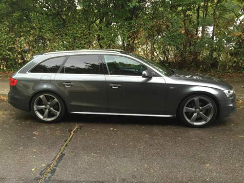

So mal noch Bilder von meinem A4.
Eibach 30/30 sind vorn 40 mm runter gekommen, hinten 30 mm.
Gesetzt haben sich die Federn kaum. Vorn sind die Federn zu 100%, mit 1105 kg zul. Last, ausgelastet.
Leichte Keilform sieht ansonsten stimmig aus.
Mir persönlich ist er vorn etwas zu tief. Man muss beim Fahren sehr aufpassen um sich den Unterboden nicht zu beschädigen, unpraktisch.
Räder sind allerdings noch 17".
Eibach 30/30
Vor Umbau
Direkt nach Umbau
