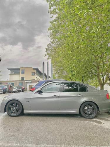

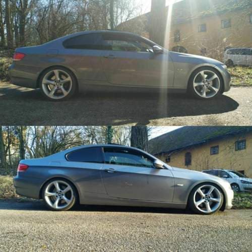

Hallo Leute! Fahre einen 320d LCI mit M Paket ab Werk. Heute habe ich die Eibach Sportline Tieferlegungsfedern einbauen lassen. Habe mich nicht für den Pro Kit entschieden da ja das M paket bereits ca. 15mm tiefer ist ab Werk. Naja also das Sportline mit 45-50mm VA und 35mm HA. Nun ist das Auto aber genau so wie vorher. Ich meine ja das sackt nach aber trotzdem müsste der vorne mindestens 30mm runterkommen und hinten auch etwas. Jedoch ist da wirklich garkein Unterschied und ich denke nicht dass das M Paket 45mm ausmacht? Woran kann das sein? Wurden mir die falschen Federn geliefert?

Ist doch ein klarer Unterschied zu sehen ,ca 2 cm würd ich sagen. Das wirkt nur so durch die kleinen Reifchen.

Meinst du? Werde morgen die 19 Zoll montieren, aber meiner Meinung nach sollte man auch bei 17 Zoll wohl einen Unterschied bemerken müssen? Die Sportline sind ja schon extreme Federn. Ich mein 5cm Vorne sollte man merken...
ich finde, der steht optisch perfekt da. Nach meinem Geschmack dürfte der vorne keinen mm mehr tiefer werden.
Wurden die Domlager zufällig erneuert?
Seh ich auch so . Ist bei mir vergleichbar mit WR 17er /SR 19er.

Hallo, in meinem Besitz (seit ca. 8 Monaten ) wurden sie nicht getauscht.

Hast du die Sportline verbaut?

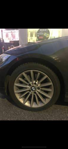

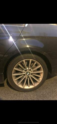

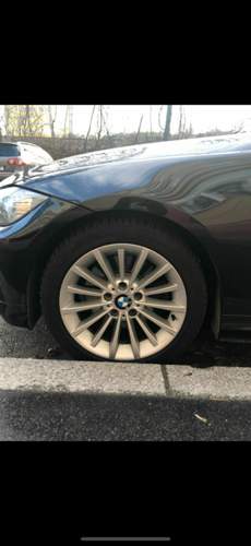

Nein.H&R waren bei mir verbaut,vergleichbare Angaben bzgl Tieferlegung,aber E92.
Achso hast du zufällig ein Foto mit WR und SR damit ich mir mal den Unterschied ansehen kann? @

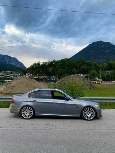

So sieht es bei mir aus, aber 19 Zoll. Neue Sachs Dämpfer vom Standard Fahrwerk mit Eibach ProKit Federn und mit xDrive Domlagern vorne.
So sieht er jetzt aus. Habe mir bei den Sportline Federn von Eibach mehr erwartet. Haben zwar nicht gemessen aber ich kann sagen, dass er hinten sich garnicht bewegt hat und vorne maximal 15mm. Sieht so auch gut aus aber ich wollte mit den Kotflügen die Reifenflanken halb bedecken..
Steht doch super da! Mein E93 mit KAW 50/40 sieht auch nicht wirklich anders aus.

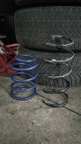

kannst ja noch prüfen, ob die Stoßdämpferanschlagpuffer (Zusatzdämpfer) der M-Dämpfer kurz genug für die Sportline-Federn sind. Wenn nicht, liegen die schon im Stand auf und die Federn werden durch diese Dinger entlastet.
Wie gesagt, rein optisch absolut perfekt. Eine leichte Keilform hat er ja jetzt schon, wenn man sich den Seitenschweller ansieht.
sehr stimmig. Meinem sehr ähnlich, vor Allem was die Felgen angeht 🙂
