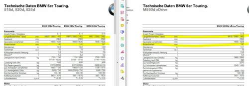

Auf welchem Papier denn? Wenn du dir die Technischen Daten von BMW anguckst, hat der M550d die gleiche Bodenfreiheit wie ein 535d xDrive was natürlich totaler Quatsch ist.

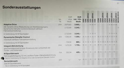

704
@KaiMüller schrieb am 16. März 2021 um 13:11:37 Uhr:
Grundsätzlich gibt es nur zwei "Fahrwerkshöhen".
Nämlich einerseits das Serienfahrwerk, das AD und alle xDrive (mit Ausnahme des 550d) und andererseits das nominell 10mm tiefere M-Fahrwerk und der 550d (auch mit AD).
Ja, da hat der Kai recht. So sieht es in der Theorie aus. Die Fahrzeuge, die nur "EDC" und nicht das komplette adaptive Setup haben, fallen auch noch unter die erste Kategorie.
Im Einzelfall hängt die konkrete Höhe von weiteren Faktoren ab. Tatsächliche Leermasse z.B.
bedingt, ja. Um die gleiche Trimmlinie zu erreichen, hat nicht jeder z.B. 530d die gleichen Federn. Da gibt es diverse originale Federn, die je nach "Aussattungspunkten" basierend auf dem Zusatzgewicht zum Einsatz kommen um eben immer nahezu die gleiche Serienhöhe zu erreichen.

@KaiMüller guck mal im Anhang. Die schreiben bei allen 1462 Höhe 😁
Unbenannt
@novesori schrieb am 16. März 2021 um 16:17:19 Uhr:
Ja. Weil ich doof bin. 😁
Ich hab auf die Breite geschaut..... 🙄
Dann fällts mir jetzt spontan tatsächlich schwer, das schriftlich zu untermauern (bis auf die Beschr. der SA704). ¯\_(?)_/¯

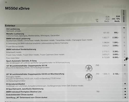

Ich wusste gar nicht dass man den M550d ohne Adaptive Drive bestellen konnte.
Der wahre M550d ist ohne Adaptive Drive. 🙂 fahre ich jetzt im 3. M550d (1* F10, 2* G31) so u. bin damit sehr zufrieden.
@novesori schrieb am 16. März 2021 um 16:39:43 Uhr:
Serienmäßig war das sog. "M-Sportfahrwerk, spezifische Abstimmung". Also speziell nur für den 550d.
Einzige Option war AD zum Aufpreis von 3'240€ (anno '15 bei mir).
M550d
Fhrwrk
Das Auto war nicht umsonst so teuer. Ich denke die haben da gute Abstimmungsarbeit geleistet.
