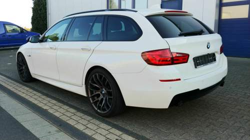

Die Kombination Runflat mit 20 Zoll würde ich aber nicht empfehlen, mir persönlich ist das zu hart, EDC schalte ich daher bei sehr schlechten Strassen auf Comfort.
Welche 20 Zoll Felgen sind das? Sehen Klasse aus!

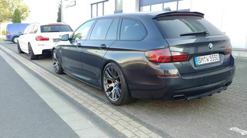

So sah der M550d aus kurz vor dem Verkauf. Vorderachse bitte nicht beachten, da habe ich die Spurplatten ausgebaut und das sieht natürlich aus wie Kraut und Rüben.
