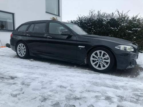

Hier noch ein Bild Eibach pro Kit und hinten 20mm abgesenkt.
BMW 535xd
A004ba2b-7682-474b-88ed-b6b8f8674fc5
@A3101 schrieb am 15. Januar 2021 um 10:00:54 Uhr:
Ich hab mich für Eibach entschieden weil mir die H&R zu tief sind.
BMW 535xd
Schaut doch gut aus.
Meiner mit den Eibach Sportline ist nicht viel tiefer. :)
Das Maß Felgenmitte zum Kotflügel ist zwischen 35,2 und 35,5 cm.
Eibach Sportline
Mein 530d ist mit dem Pro Kit 04'Iindex schon sehr tief gekommen. Knapp 36 cm vorne von Felgenmitte bis Kotflügel

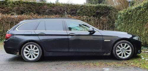

Will halt beim 520d die 36cm haben und bei den jetzigen 39,5cm kämen die H&R perfekt rechnerisch hin, aber keiner kann mir etwas so richtig zum Komfort und im Vergleich Eibach zu den H&R sagen? Bei Haltbarkeit sage ich mal haben meine Lowtech im E93 auch bislang 10J. keine Probleme gemacht, außer Rost hinten. Haltbarkeit sehe ich nicht als erstes Kriterium, sondern Komfort, was laut Eibach beim prokit 20% verliert und beim Sport nochmal 20% und das sollte doch schon spürbar sein zu Serie!? Und 35cm sieht schon recht geil aber auch recht tief aus:
https://www.motor-talk.de/.../7a-kopie-i208799175.html
Der Wagen von @A3101 ist perfekt mit 36cm und proKit, ist aber halt auch ein 6Zylinder xDrive, daher die Idee proKit + 5mm Federteller, sonst lande ich eher bei 36,5-37cm!? So sieht meiner jetzt aus (s.Bild). Bei den Eibach Sport werden es dann eher 35-35,5cm als Bordsteinkiller
520d Serie
