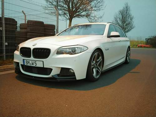

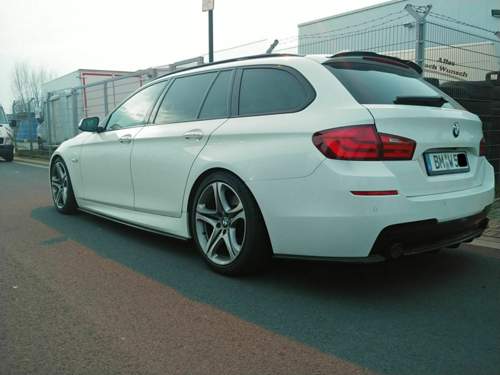

So kurzer Zwischenstand mit paar schlecht gemachten Fotos in der Dämmerung.
Federn vorne sind drin, ca. 25-30mm was aber mehr nach 40mm optisch aussieht, hinten schnell mit Rheingold runtergelassen. Auto fährt super, die ganzen Quatschköpfe die hier rumerzählen das Auto fährt kacke weil hinten keine Luft drin ist haben keine Ahnung. Fährt nur etwas nervös geradeaus weil die Spurvermessung noch nicht gemacht wurde, aber Federkomfort ist super.
Jetzt kommen bzw. kamen bereits 10mm Distanzscheiben drauf damit der nicht so schmalspurig aussieht, und bald endlich meine Breyton 20" womit er noch 1cm höher kommt durch die 7er Bereifung aber tiefer aussehen wird weil das Radhaus noch besser ausgefüllt wird. Fotos Folgen natürlich, dauert aber noch etwas.
Hinten steht bereits eine 10er Scheibe da könnte man sogar über 15 oder 20 nachdenken. Sind originale 19er mit Mischbereifung vom 6er Gran Coupe.

@novesori sieht doch schon mal akkurat aus, Glückwunsch zu dem Erfolg wie du es dir vorgestellt hast :-) Wie misst sich das denn in cm von Radhauskante zur Felgenmitte?

Der ist schon ordentlich tiefer gekommen. Vielleicht setzt sich das nochmal 5mm.

@striesenjunge Ich bin auch etwas erschrocken wie tief der gekommen ist. Finde ich schon grenzwertig. Aber durch die 7er Reifen kommt das Auto wieder rechnerisch 1,2cm höher, wird dabei aber tiefer aussehen (weil im Radkasten weniger Platz ist)

Ja, der ist schon sehr tief geworden. Was ist das für ein Maß Radmitte vs. Kotfügelkante? Hoffentlich bleibt bei dem Tiefgang noch genügend Freigang für die Reifen mit dem größeren Querschnitt.

Irgendwie sieht es mehr aus als es tatsächlich ist, wenn ich mir angucke dass andere die Autos um 40-45mm tieferlegen. Die Hinterachse habe ich jetzt um genau 30mm gesenkt. Also schwankt die Vorderachse auch bei 30 vielleicht 35mm. Ich habe noch nicht wirklich aussagekräftig gemessen gestern in der Dunkelheit.
Auf dem Papier sind es ja nur 1,0-1,2 cm, die der Reifen höher ist insgesamt, heißt also 0,5cm die er mehr ins Radhaus reinragt.

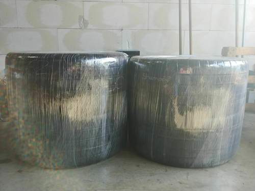

Aber jeder Reifen ist eh anders trotz der gleichen Größe. Von daher kann man das bevor man es probiert nie sagen. Letztens das Bild im Anhang gemacht, links liegen zwei Bridgestone Potenza S007 und rechts zwei Michelin Pilot Super Sport, beide in 275/30 R20. Der Unterschied in der Breite ist schon ziemlich heftig, si9nd ca. 5cm. Und genauso sieht es auch bei der Höhe aus, da unterscheiden sich gleiche Reifen teilweise immens.
