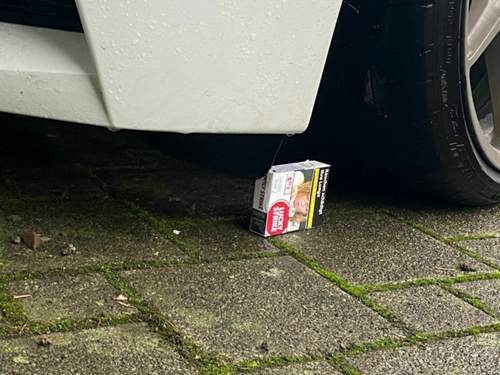

Also ich habe April 2019 die 1100 kg Version verbaut ( Eibach E10-20-022-04-20 ) und das Fahrzeug hat sich mittlerweile dermaßen gesetzt das er fast unfahrbar wird > Viel zu tief ( Bilder kann ich nachreichen )
Gestern Abend habe ich die 1200kg Version ( Eibach E10-20-022-05-20 ) bestellt und werde sie in den nächsten Tagen verbauen lassen und hoffe das die sich nicht so stark setzen.
Fahrzeug ist auch ein 535d mit EDC,Adaptive Drive und IAL

Bilder bittee

Bilder würden mich auch interessieren.
Der Plastiklappen schleift mittlerweile dauernd
