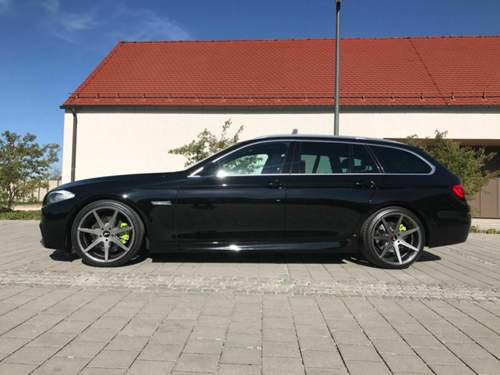

Hab bei meinem 530xd das Eibach Pro Kit 30mm an der VA verbaut und an der HA. mit Pendelstützen ca. 20 mm tiefergelegt.
An der VA hat sich der Wagen sogar um ca. 40 mm abgesenkt.
Bin sehr zufrieden, super Fahrgefühl, nicht zu hart und EDC funktioniert auch einwandfrei.

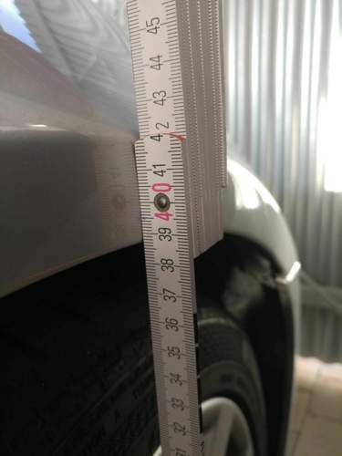

36cm vorne wären dann ja gute 4cm. Ich habe mal bei meinem nachgemessen.
Ich komme ohne Federn vorne auf 40cm und hinten auf 38cm Serie
Bild 1
Hinten 38cm
Vorne 40cm

Da ist deiner aber auch extrem hoch vorne.....meiner hatte vorher auch 39,5 cm glaub ich.....mit Adaptive Drive.

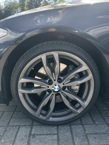

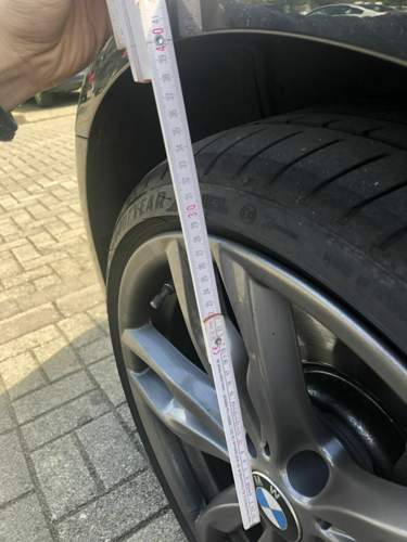

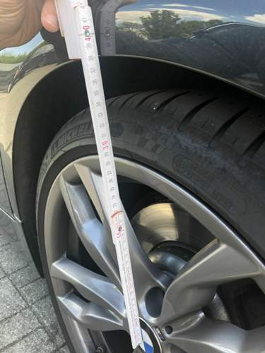

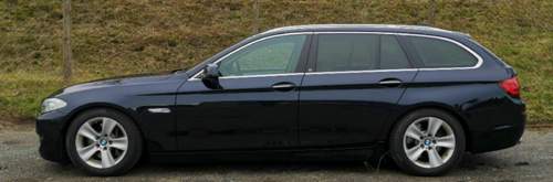

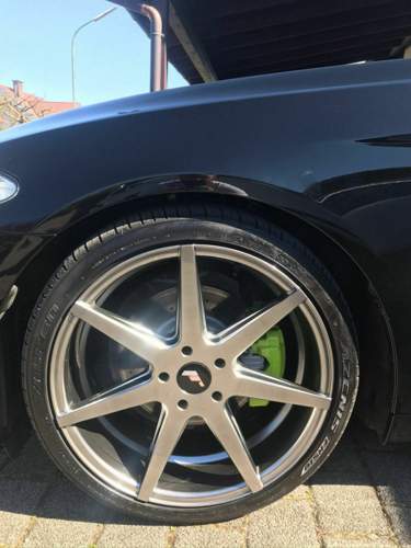

Bei mir 535d mit Eibach Pro Kit Bei mir 535d mit Eibach Pro Kit E10-20-022-(05)-20,also die schwarzen schauen genauso aus wie die Orginalen.Hinten noch nichts gemacht.
Hinten ist es etwas über 40 cm ab Radmitte.
Vorne gings etwa 30 mm abwärts.
Der Komfort bleibt gut erhalten,nur bei längeren Bodenwellen wird es straffer.Ist aber immer noch weicher als hinten mit Luftfederung.
Das leichte Schlingern auf der Autobahn bei Seitenwind ist aber jetzt weg.
Allerdings gabs auch neue Bilstein B4 Dämpfer.
Und ich habe gleich alles machen lassen,neue Domlager,untere und obere Federunterlagen,neue Zusatzdämpfer und alle Schrauben neu.
Danach merkt man erst wie gut das Fahrwerk ist und wie sich das alle ausnudelt.
Vorne rechts
Vorne links

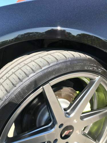

H&R 35mm Tiefelegungsfedern :cool:
@Sharan7n schrieb am 25. April 2020 um 17:07:44 Uhr:
Sieht kein bisschen tiefer aus sorry...da sieht das originale M noch tiefer aus. Wäre für mich rausgeschmissenes Geld
