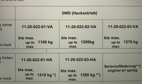

Ich kann nur mitteilen für den F11 gibt es von Eibach das Pro-Kit in zwei verschiedene Achsenlasten.
E10-20-022-04 bis 1070kg (Früher bis 1100kg, Fahrzeug kommt tiefer)
Seit wann die jetzt nur noch bis 1070kg gehen ist mir Neu.
E10-20-022-05 bis 1200kg (Fahrzeug kommt weniger tiefer)

Mein 535d mit Panoramadach hat 1100kg an der VA.
Letzten Sommer gingen die 04 Federn noch bis 1100kg im Gutachten. Das wurde wohl jetzt verändert.
Kann also nur noch die 05 Federn fahren = die sind mir nicht tief genug.
Die Sportline sind mir zu Tief. Eigentlich wollte ich die 04 verbauen...sind jetzt aber nicht mehr zulässig.
Also im Gutachten steht immer noch bis 1100kg
Einzelfeder 11-20-022-01-VA
Pro-Kit E10-20-022-04-20
Warum überall nur bis 1070kg steht bleibt mir ein Rätsel.

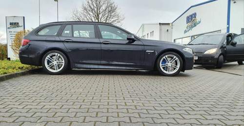

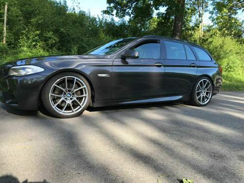

Habe bei meinen gestern das Eibach Pro mit dem 04 Index einbauen lassen....
Bilder sind in der Reihenfolge vorher, dann nach Einbau und das letzte nach absenkung der Hinterachse (hab mich selbst dran versucht) und wechsel auf Sommerreifen 19 Zoll
Vorher
Vorher
Nach Einbau
+3

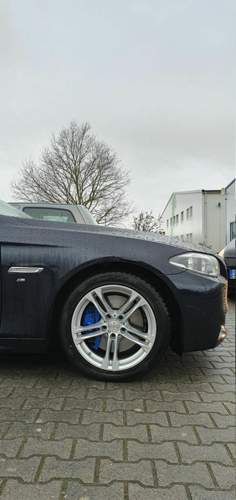

Habe auch die 04 beim 535d verbaut> Eintragung kein Problem. Fahrzeug ist fast tiefer wie mein Vorgänger 535d mit M-Fahrwerk und Eibach Sportline Federn.
@sladdy72 schrieb am 31. März 2020 um 23:28:02 Uhr:
Das ist das Problem, von nahem wie auf Bild 4 bei dir zu sehen ,sieht es o. k. aus! Danach auf dem Bild 5 mit etwas eingeschlagenen Reifen sieht es so aus als ob man schon fast den Kotflügeln kratzt, ist jedoch nur der Perspektive und Weite geschuldet !! Das hat mich halt durcheinander gebracht.

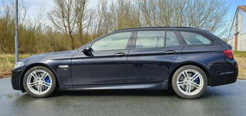

Nein > Wollte damit sagen das mein jetziger mit DDC (Weiss ) und Eibach (E10-20-022-04-20) fast genauso tief ist wie mein Vorgänger ( Sophistograu ) mit M-Fahrwerk und Eibach Sportline 45mm
Eibach E10-20-022-04-20
M-Fahrwerk- Eibach Sportline 1
M-Fahrwerk- Eibach Sportline 2
