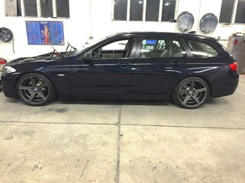

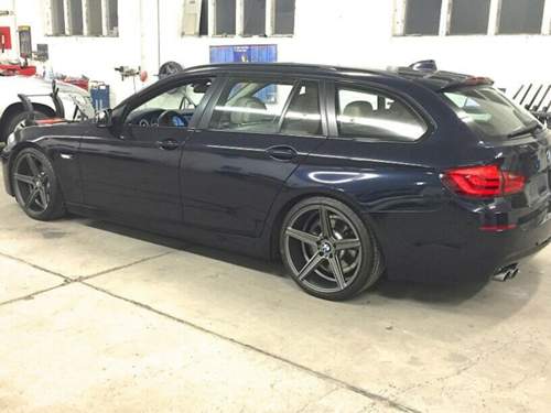

Anbei noch n paar Bilder mt H&R...

um welches H&R Paket handelt es sich genau ?
Wieviel bist du an VA und HA tiefer ?
Probleme in Parkhäusern ?
Comforteinbußen ?
Gruß Thomas
Comforteinbußen ?
Gruß Thomas
1.
http://www.berlin.de/.../index.html?pId=143304.DK.28947-2.5ER-F10
und
http://www.berlin.de/.../index.html?...
(ich habe aber schwarze schrauben und felgenschlösser (kostet paar € mehr),
2. Federn: VA/HA -35mm , Verbreitung: VA +20mm , HA +24mm
3. bisher nicht, auch nicht hohe bordsteine, aber vorsicht ist geboten 😉
4. kurze stöße merkt man jetzt etwas mehr, aber noch immer komfortabel für mich, lange bodenwellen werden ggü. serienfahrwerk+ad besser abgefedert, aber insgesamt spürbar stabiler bei hohen geschwindigkeiten und kurvenfahrten
bisher bin ich sehr zufrieden
