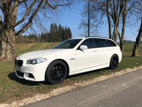

Bei mir sind es jetzt ca. 35,2 cm. Eibach Sportline ist drin und ich würde es sofort wieder nehmen. Für mich das optimale. Die Tiefe kommt halt immer auf den Motor und die Austattung an. :-)

Bild-1

Ich habe ebenso den 30d. Wobei ich ehrlicherweise sagen muss, dass mir deiner vielleicht doch ein Tick zu tief ist. Daher werde ich wahrscheinlich bei den 30er Eibach bleiben.
Die Eibach Sportline wurden mir auch empfohlen. Mit dem 35d dürfte das dann aber ganz schön tief werden 😰 So weit wollte ich eigentlich nicht runter...
Danke für das Foto @manu2k1 , schönes Auto!

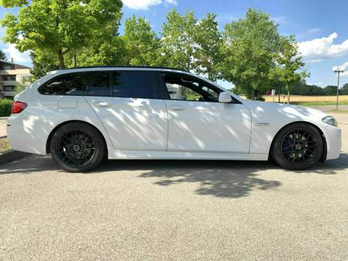

Lasst euch nicht täuschen. Dadurch dass die Sonne scheint, ist der Schatten im Radkasten.
Ich hätte eher Angst, dass es mit den 30er Eibach zu hoch ist.
Mit 35d kann’s natürlich tiefer werden.
Hier nochmal ein Bild mit den Federn vom M-Fahrwerk. Deutlich zu hoch vorne für meinen Geschmack. Vom Fahrverhalten reden wir mal nicht. Das hat sich um Welten verbessert. 😉
Wenn die versprochenen 30mm bzw. 20mm zwecks M-Fahrwerk eingehalten werden, wäre es total ausreichend.
Leider kann man dies erst nach dem Einbau feststellen...
