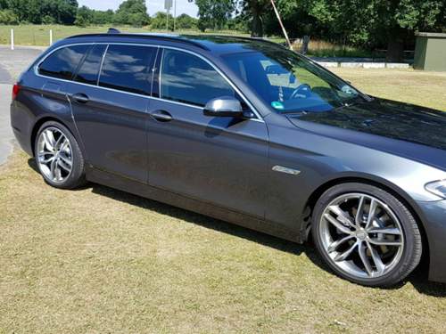

Du hast einen 520d und die 04er genommen?
Yes...aber mit 19Zoll/ BBS Felgen und den Pirelli Reifen...
520d mit 01er und seit heute Spurplatten 20+40mm. Keine Mischbereifung, rundum 245/40/19.
@SirHitman schrieb am 21. August 2018 um 20:07:16 Uhr:
Deine Achslast VA ist 40 kg geringer als meine, damit dürfte ich mit dem ProKit 04 die 30mm ja auf jeden Fall knacken, wenn sie richtig verspannungsfrei eingebaut werden.
Danke, das hat sehr geholfen!
