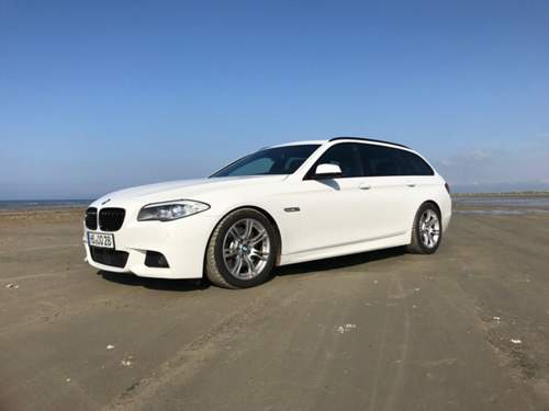

sieht gut aus... fahre auch mit H&R 35/35 und 20er 9,5" VA 245/30 /Distanz 10mm je Seite und 10" HA 275/25 /Distanz 13mm je Seite.
Hast Du Distanzscheiben drauf?... sieht nämlich so aus.

Ja hatte mich für die Lowtec entscheiden, hatte die ca 2 Monate verbaut anschließend habe ich die wieder rausgeschmissen da die vorne zu hoch waren... jetzt habe ich die H&R 35mm verbaut habe die aber vorher Pressen lassen, also nochmal ca 2cm runter und jetzt die Kiste perfekt...

Sieht Hammer aus!!!!!

Sieht gut aus, wäre mir aber im Alltag zu tief. Hab bei meinem F11 die Schnitzer-Federn vorn drin und habe damit ca. 20-25mm abgesenkt, bin aber schon zigmal aufgesetzt. Deine Felgen sehen super aus, wer ist Hersteller bzw. welche Größe ist das (20“)?

Ja ist richtig man muss halt mehr aufpassen.. Felgen sind von Advanti Racing.. 8,5 und 10x20...
