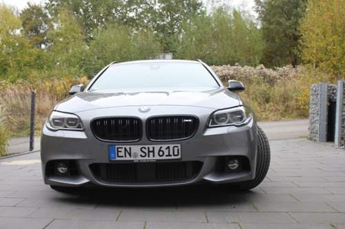

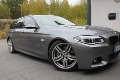

So, hatte schon lange vor, euch meinen F11 535d x-Drive mit DDC (BJ 08.2015, ca. 31tkm) vorzustellen, jetzt nutze ich die Gelegenheit, weil ich ihn diese Woche tiefer legen lassen. Habe mir den Wagen letztes Jahr bestellt und war bisher von der Optik enttäuscht, weil gerade vorne das Radhaus wie beim Geländewagen aussah.. Verbaut wurden vorne Federn von AC Schnitzer und hinten die entsprechenden Koppelstangen. Einbau bei BMW.
Tieferlegung habe ich noch nicht nachgemessen, da warte ich noch ein paar Tage, bis sich alles gesetzt hat, sollen laut Schnitzer aber 25-30mm sein.
Mein Fazit: Komfort fast wie Serie, bei Querfugen etwas stuckeriger, einlenkverhalten viel besser, Optik, seht selbst...
+2
Schaut gut aus aber mir wär es Bissel noch zu hoch 35mm wär besser
