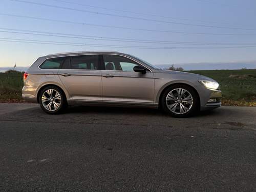

so ja da haste recht mit dem dcc. Jetzt ist es eingebaut und mein empfinden ist das trotz der Tieferlegung das Komfort in keinsterweise auf der strecke Blieb. Ich bin da mehr als zu frieden. Und die Optik mit den 20igern ist der Knüller. Wurde bereits alles Anstaltslos abgenommen
lg

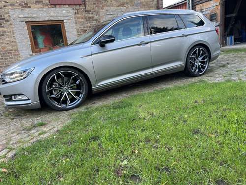

so da haste ??
Winterfelgen von Passat Alltrack
Sommer 20 Zoll
sehr gewöhnungsbedürftig...sehr..
@garfield126 schrieb am 18. November 2022 um 18:35:34 Uhr:
In wie Fern?
Ich finds gut. Steht gut da. Ist ja Geschmackssache. Ich mag auch schwarz frontpoliert. Ist mein Favorit bei Felgen.
