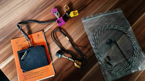

Ich hätte auch noch ein Plug and play Modul von Wilhelm abzugeben.
Macht das ganze viel einfacher.
Wilhelm
