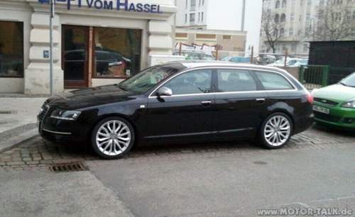

von H&R, hat mein Kollege der Mechaniker ist bestellt, hier in der Schweiz. Jetzt ist er noch 55/40, die 40/40 hab ich noch nicht drinnen.
im Anhang siehtst du das Foto.
Musst man dann auch anschlagpuffer wechseln?
Meins ist nur 25 mm tief geworden!!!! U
Dann hast du die Falschen. Entweder neue kaufen oder meine 55/40 KAW Federn kaufen, tief genug 😁
Die sind zuuuuu tief :-). Trotzdem danke
Ich glaube ich habe die Fehler gefunden, laut abe sind meine Federn 1215 achslast zugelassen auf meine Fahrzeugschein steht 1240. Kann es daran liegen das es nicht tief genug ist?

Hi, Pit stop hat es gemacht, ich habe keine Ahnung warum ich so ein Problem habe mit tieferlegung, es steht auf Papiere das die Federn für Audi A6 4f/2 geeignet sind und ich fahre 4f/5. Kann es den daran liegen? Irgendwo muss es ja liegen warum es nicht 40mm tief geworden ist. Übrigens ich habe die standard Dämpfer ich glaube Kurzbeschreibung 1BA.
Gruss
Hat keiner ein link für mich wo und welche federn ich kaufen kann. Es müssen 40-40mm sein. Meine Daten Audi A6 4f/5 2,7tdi 180ps bj 07/07.
Wer kann mir helfen 🙁
Woran es liegt kann ich nicht sagen, Du hast aber auf jeden Fall die falschen Federn drin, für die leichteren Motoren (wie gesagt sollte er deswegen aber eher tiefer sein als zu hoch).
