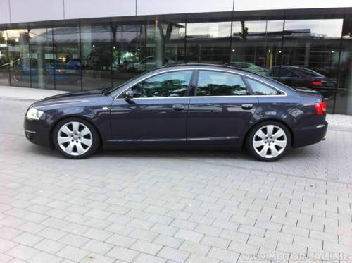

Hallo Leute,
Ich habe ein Problem, ich habe or 5 Monate mein dicken mit h&r Federn tiefergelegt, nach meine Meinung ist es nicht tief genug. Ich wollte die anschlagpuffer austauschen.
Meine frage wieviel mm sind die standard die drauf sind?
Es sollen laut audi Werkstatt 4 verschiedene Größen geben die wissen nicht welche Standard sind!!!!! Müsste ich alle 4 Größen bestellen ohne rückgaberecht, der Hammer oder?
Wer kann mir helfen?????
Ich hätte gerne die kleinste mm 😉

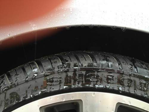

hallo
also ich hab 40/40 drinnen von hr und jetzt sind sie recht runter gekommen...
sie mal die bilder !! (bin eben runter in die garage um dir $Fotos zu liefern 🙂 )
haste falsche federn ? für a6 2.8 oder 2.7 oder so
bild 1 hinten
bild 2 vorne mit audi schlüssel der schlüssel passt knapp schräg
zwischen reifen und kotflügel
bild 3 meine dicken 🙂
Bei mr ist nicht so tief wie bei dir, so wäre ich Super zufrieden!!!!! Bilder setze ich gleich rein, bei meinen kann ich mein Fuß rein schieben und hinten locker mein Faust 🙁.

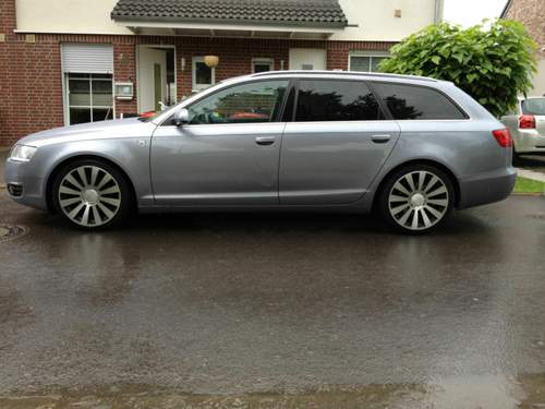

Wieviele Kilometer bist du denn in den 5 Monaten gefahren? Habe bei mir auch H&R Federn mit 40 mm Tieferlegung drin, die haben sich nach 20.000 gefahrenen Kilometern noch ein gutes Stück gesetzt (siehe Profilbilder).
