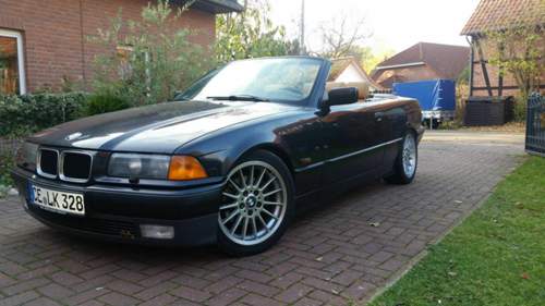

Fahre momentan 328 original und m- packet. Ap werk.
Will ez aber tieferlegen , aber so tief das es auch nicht j
desmahl streift.
Mit was habt ihr erfahrung gemacht und welche marke?

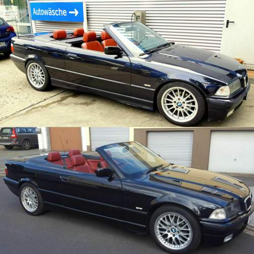

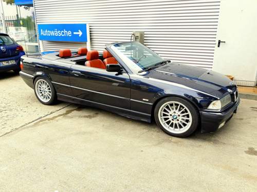

Habe ein Original M Fahrwerk. Der war mir leider vorne zu hochbeinig. Dafür gab es ein Federkit von AP nur für vorne (mit TÜV). Jetzt sieht er für mich stimmig und vor allem noch wie vom Werk aus.
S. Foto

@RolfBenz schrieb am 15. Dezember 2017 um 05:47:05 Uhr:
S. Foto
Jeder der sich mit dem E36 auskennt, sieht dass es vorne tiefer als das M-Fahrwerk ist. Es sieht so gut aus, wäre mir aber schon zu tief.

@UTrulez es ist tatsächlich das M Fahrwerk eingebaut, habe aber aus optischen Gründen nur vorne tiefere Federn eingebaut. Zum Vergleich mit und ohne Tieferlegung (s. Foto)
