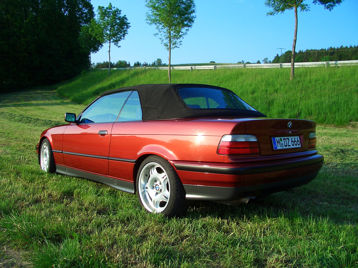

min.man:
Karosserie: Cabrio
Tieferlegung: 40/0 (Interparts Federn + original BMW + M-Dämpfer)
Felgen/Reifen: 8,5/9,5x17 (225+245/17)
Bild: Klick

Hi Leuts,
hab hier mal eine eingetragene Tieferlegung von 40/0.
Habe ein M-Fahrwerk mit vorn 40mm Interparts und hinten Serienfeder für Anhängerbetrieb von BMW.
Felgen sind 8,5 und 9,5 X 17 mit 225 b.z.w. 245er Bereifung.
Gruß Peter

@min.man
Gefällt mir sehr gut dein Wagen.
Habs mal mit in die Liste aufgenommen.
Aber mal ehrlich....n' Cabrio mit Anhänger? Das is jetzt nich dein Ernst, oder? *rofl*
Oder schreibst du uns aus Holland ? (Stell mir das gerade mal vor, n' Wohnwageen hinter dem Cabrio *grööhl*)
Nich ernst nehmen 😉 hab heute n' Clown gefrühstückt 😁
Greetz
YETI
Laach. Der Anhänger ist für die dritte und vierte Person. Oder glaubst du etwa, ich würde mein Windschott abnehmen. *Griins*
Nee, im Ernst. Anhängerfedern haben eine "progressive" Eigenschaft, d.h. sie sind 2cm ziemlich weich, was genial für den Komfort ist und werden dann knallhart, dadurch bin ich nie bis zu den Federwegbegrenzern gekommen ;-)
Den BMW habe ich letzte Woche verkauft. Habe aber schon einen neuen ganz jungfreulichen, der auf einen Umbau wartet. Bilder folgen:-)
Gruß Peter
