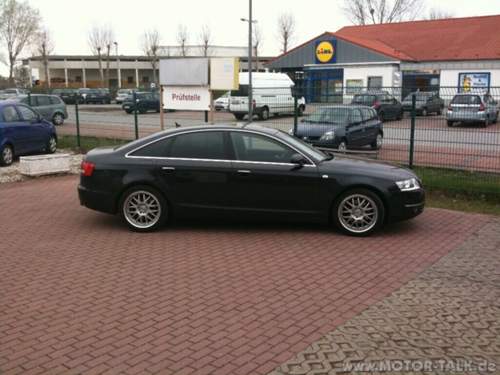

So, nun habe ich es endlich auch geschafft.
Fahrkomfort ist noch vorhanden, aber ich muss zugeben, dass er nun doch deutlich straffer ist, aber wie gesagt nicht unkomfortabel.
Nur der TüV`ler ärgert mich, sind noch nicht eingetragen, habe Auflagen bekommen, der Fliess im inneren der hinteren Kotflügel stört ihn beim totalen Einfedern, nun ja, über Sinn und Unsinn kann man streiten, meines Erachtens nach liegt keine Gefahr vor. Wie dme auch sei, werde ich Morgen nachholen.
Foto anbei, 30mm Weitec-Federn und 8*18 / 215/40 mit ET 35. Waschstraße ist erst Morgen wieder fällig, daher fehlt etwas der Glanz 😮)

steht es den in der ABE als auflage drinnen. wenn in der auflage der ABE drin steht das die freigängigkeit der serien räder getestet wurde und es keine bedenken gibt, hat er doch eigentlich nichts mehr zu sagen oder? was kostet so eine abnahme?
sagmal enrico hast du auch auflagen bei der abnahme bekommen?
Bei mir liegt es an der Einpresstiefe der Felgen, die nicht dem Standard entspricht. Ich habe die ET 35, schließen also fast genau mit dem Kotflügel, bzw. Fliess ab^^daher mein kleines Problem.
Enrico hat glaube ich ABE und keine Sonderlocken bei den Felgen, daher musste er nicht mal zum TüV.
Eintragung kostet ca. 52€, bei mir doppelt so viel, wegen den Federn und Felge, die eingetragen werden müssen.

stimmt ich fahre sonst alles im originalen Zustand, die Räder sind original und eingetragen, die H&R Federn haben ABE und somit musste ich nichts ändern und auch nicht zum TÜV.
Es reicht wenn man die ABE mitführt.
Auflagen gibt es keine, man sollte nur die verminderte Bodenfreiheit beachten, sonst wird es teuer wenn das Auto mal irgendwo hart aufsetzt.
Ist mir aber noch nie passiert, auch nicht mit den anderen Fahrzeugen welche ich hatte und tiefer waren.
So, komme gerade vom Tüv, Eintragun ist durch.
wie jetzt? in dem teilegutachten von den H&R federn steht doch drin das man zur änderungsabnahme muss. versteh ich nicht. hier mal ein teil aus dem teile gutachten:

nein, du musst die Kombination abnehmen lassen, weil sich dadurch Spur-, Fahr- und Lenkverhalten ändern kann. Wenn du zuerst die Felgen abnehmen lässt und dann den Dicken tiefer legst, gilt die ABE für das Fahrwerk nicht mehr. Das sollte so aber auch da drin stehen...
Du würdest so die Sachen abgenommen bekommen, allerdings würde im Falle eines Unfalles ein Gutachter schnell sehen, dass die Kombination nicht geprüft wurde. Und damit kann man dann richtig tief in der Sch***e hängen...
Außerdem geht es ja nicht darum, dass der Prüfer dich ärgern will, sondern dass der Dicke verkehrssicher ist. Und damit sollte man meiner Meinung nach gewissenhaft umgehen! Schon alleine aus Verantwortungsbewußtsein den anderen Verkehrsteilnehmern gegenüber...
