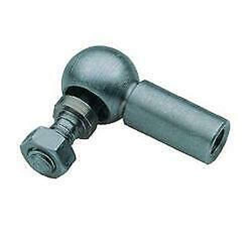

Hat einer von euch das Teit schon mal verbaut?
http://cgi.ebay.de/ws/eBayISAPI.dll?...
Habe sowas hier rumliegen da ich es nie eingebaut habe. Sind einfach nur selbstgemachte Koppelstangen für die Niveaugeber die einstellbar sind.
kannst du mal ein bild davon hier rein werfen???
Habe die Gewindestangen mit Kugelgelenken auch drin. (s.Galerie)

mich würde nur interessieren wie die koppelstangen aussehen
wieviel tiefer hast du???
was für felgen???
Ist ein Allroad,
also schlecht zuvergleichen, v 45mm h35mm.
Fahre mit 9X20" ET29 vom S5 und 255/30 20"
8St Kugelgelenk und eine Gewindestange M6.
die Kugel wird rausgenommen, kannst die am Geber nehmen.
Habe es auf einer Viersäulenbühne gemacht,
Wagen gerade und unten schön verstellen.
Die von Ebäh haben rechts/links Gewinde,
ich habe einen Kopf ausgehangen, gedreht eingehangen.
