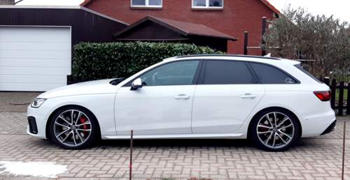

Heute habe ich die Eibach Gewindefedern eingebaut.
Fährt sich sehr zufriedenstellend, angenehm straff.
An der VA ist er auch wieder auf 340mm gekommen, an der HA musste ich auf 15mm Restgewinde gehen, damit ich auf 345mm komme.
Beim A4 waren es damals nur 5mm Restgewinde.

Aber Eibach hat doch die Verstellung nur hinten?
@HelmiCC
Dein Audi A4 sieht wirklich schön aus. Richtige Farbe bzw. Nicht-Farbe, tolle Felgen und zur Tieferlegung:
Ist doch perfekt geworden, dürfte aber m.E. aber auch nicht 5 mm tiefer. Nur mein Empfinden, also so lassen.
Und es ist kein S-Line? Oder hast du die Embleme entfernt? Schweller hat er doch.
Und Bremssattel vorne rot und hinten? Ich habe sie damals alle in diesem neuen silber von Folia-Tec machen lassen - ein 2.0 TDI Quattro ist ja kein Rennwagen und zu gletscher-weiß fand ich es dezenter bzw. langweiliger.
Und für die, die ggf. wie ich nur die Eibach Federn (-30 mm) einbauen lassen wollen - ich hatte damals wirklich Bedenken, da ich las "Gerumpel" u.a. - die Federn sind jetzt über ein Jahr drin und der A4 fährt sich immer noch komfortabel. Es rumpelt nichts und er fährt sich noch so komfortabel, dass die Kids auf dem Weg zur Kita ihr Müsli behalten.
Optisch natürlich dezenter als das FW von Helmi, aber deutlich besser als das viel zu hohe Original.
Corinna
Das ist kein S-Line, das ist ein S.
Und die Bremssätel hinten sind doch auch rot.
