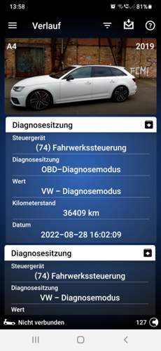

Neu anlernen oder kalibrieren der original adaptiven Dämpfer ist nicht möglich? Weiß das jmd?
Doch, natürlich und auch erforderlich. Sonst geht dad Steuergerät über die Rückmeldung der Niveausensoren davon aus, das der Wagen voll beladen ist und "macht die Kennlinie auf hart".
Man kann die neue Standhöhe hinterlegen.
Geht auch mit VCDS und auch OBD11.
Mein Autohaus (größter VW Händler im Rhein Main Gebiet und eigentlich kein 0815 Ding) meinte es sei nicht möglich. Beim B8 würde es gehen, ab dem B9 nicht mehr. Ich war über die Aussage auch etwas verdutzt. Da muss ich nochmal hinterher gehen
Ich war auch auf dem Stand, dass es beim B9 nicht geht. Hast du paar mehr Details? Welches STG etc. Danke!
Wenn das beim B9 nicht mehr anzupassen geht bedeutet das aber das eine tieferlegung nicht mehr möglich ist ??
Ich habs damals mit VCDS gemacht.
Steuergerät 74
Dort konnte man den Differenzwert zu angelernten Höhe eingeben in Millimeter eingeben.
Ich schau nachher mal in Ruhe, wie das war.
STG 74 gibt es nur bei Fahrzeugen mit Aktivfahrwerk.

@herr-der-ringer schrieb am 29. August 2022 um 09:38:07 Uhr:
Stg74 dcc
Was soll uns das Bild sagen?
