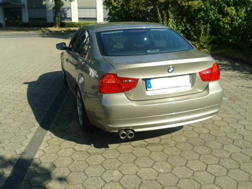

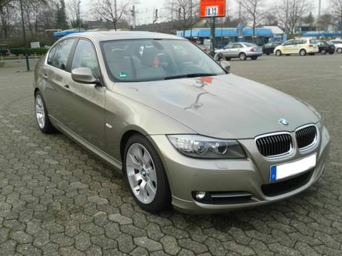

M-Performance
M-Performance
M-Performance
2100??? 1000 Euro Fahrwerk 1000 Euro einbau? Für das Geld gibts doch ein KW2? Aber ich hab mich glaub schon entschieden dass es das günstigere ST X wird. Völllig ausreichend für mich. Der Typ vom ST hat bei dem Interview gemeint das Fahrwerk hält 10 Winter also 10 Jahre. Selbst wenns nur 5 ausreicht bin ich zufriede.
Was dann vom Geld übrig bleibt wird dann in die anderen Fahrwerksteile investiert. Das Performance dürfte mMn noch mind 5-10mm tiefer sein.

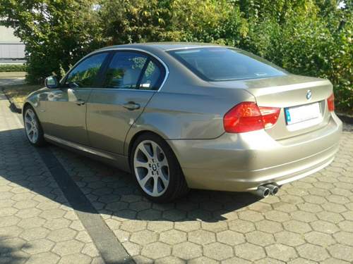

Servus
Ja ich habe spurplatten hinten drauf,es sind 12,5mm aber meiner ist ein LCI und hat ne breitere Spurweite hinten und deshalb nur 12,5mm 😉
Aber ich hatte ja nen 325iA E90 VFL und da hatte ich die gleiche Felgen drauf gehabt und da hatte ich 15mm pro seite drauf die beim LCI eventuell geschliffen hätten und deshalb glaube ich die 15mm sind perfekt 😉
Ob die Radlager dadurch jetzt sooo belastet werden kann ich dir ned genau sagen da mein alter 325iA VFL E90 140.000km drauf hatte und bin knapp 40.000km damit gefahren und es war alles i.o. 😉
Radlager gehen auch kaputt wenn auch keine Spurplatten drauf sind,wie gesagt ich persönlich hatte keine probleme mit Radlager,kann muß aber nicht 😉
Und das Fahrverhalten hat sich bei mir nicht verschlechtert😉

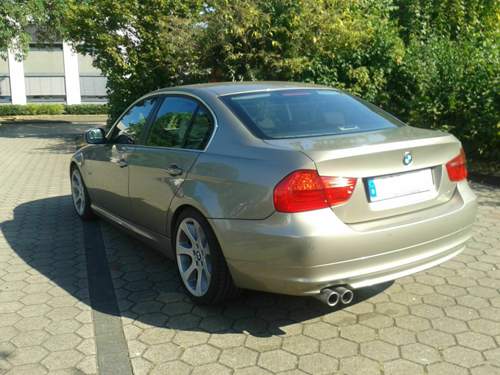

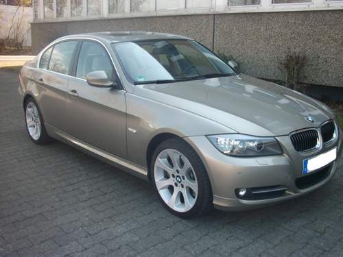

Servus
Also wenn du die gleichen Felgenbreite und die ET ( 8.5x18 ET37 255/35 ) haben willst dann würden bei dir sogar die 12,5mm eventuell zuviel sein da dein 320 LCI ne etwas breiter Spurweite hat hinten (1535mm) und mein alter 325dA LCI (1529mm) hat 😉

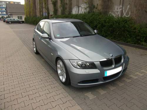

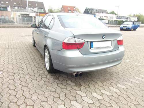

Mein M-Performance war ca.25mm tief 😉
Mit tieferlegung!
Ohne tieferlegung!

Danke, aber zu hoch ist er immernoch wie ich finde 🙁
Und 10mm Spurplatten sollten absolut reichen dann 😁
Die Frage ist nur ob ich die z4 Domlager auch noch einbauen kann und darf die nen Zentimeter tiefe bringen, dann wären es ca. 45/20, würde es Nachteile mit sich bringen oder ist das normal?
Edit: Ist das ein Vorher Nachher? Denn das 2. Bild ist vieeeel zu hoch 😁 Beim ersten gehts ja noch
